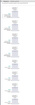

So ok... ich hab das erstellen des DATA-Log grundlegend hinbekommen und es werden auch Daten in die CSV's geschrieben - allerdings werden nicht alle Ereignisse erfasst so wie ich mir das gedacht habe.
Folgende Netzwerke:
Dazu der FC: (Netzwerk 1-3 sind analog zu Netzwerk 4)
Meine Erwartungshaltung war nun, dass bei jedem Flankenwechsel an Schütz 1-4 und Taster 1-4 eine Eintragung im Log erfolgt.
Das klappt aber nicht sauber - woran liegt das?
Ich habe mich jetzt zwar nicht mit deiner csv Datei befasst, aber die deine Triggererkennung scheint nicht immer zu funktionieren und ist ein klein weinig aufwendig. Was hälts du hiervon, das kannst du auch leicht auf 16 oder 32 Überwachungen (Word bzw. Doppelword anstatt Byte) erweitern:
Falls deine zu überwachenden Eingange in einen (zwei) Byte liegen, kannst du das noch vereinfachen:
Evtl. kannst (musst) du ja vorher deine abzufragenden EB's ausmaskieren.
