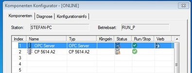

eine Zwischenfrage hätte ich noch an euch.. hab gestern versucht das Problem wie oben beschrieben zu lösen über den OPC Server von Simatic Net..
Habe die Hardwarekonfiguration der PC Station nun erstellt ( mit einem CP 5614A2 ) und wollte anschließend die Konfiguration auf die PC Station laden.. habe hierfür die XDB Datei aus dem Projekt genommen und importiert..
- entsprechend der oben erwähnten Doku: "http://support.automation.siemens.com/WW/view/de/29645558"
leider hängt sich Simatic Net bei diesem Unterfangen - dem Importieren der Datei immer auf??, nichts passiert.
Nach dem Neustart sieht in der PC-Station alles in Ordnung aus.
aber sobald ich im OPC Scout nachsehe, ob die Konfiguration erkannt wurde, wird leider keine CP5614 angezeigt.
Könnt ihr mir anhand der Meldungen sagen, ob hier irgendetwas falsch läuft? - für mich klingt es so, als würde soweit alles in Ordnung sein.. - aber trotz allem der CP im Scout nicht erkannt werden.
Der OPC Client sieht den CP5614 nicht. Es sieht die Verbindungen die in den OPC Server konfiguriert sind.
Man sieht in den OPC Scout dass unter den Verbindungs-Typ "DP" gibt es die Verbindungs-Topics "DEMO" und "DEMO_S".
Die sind vermutlich von den Beispielprojekt den du gefolgt hast.
Dies scheint also in Ordnung zu sein.
Wenn du die [+] Kasten neben die Verbindungs-Topics aufmacht, dann solltest du die Transferbereiche sehen können die für den DP master-slave Verkehr konfiguriert sind.
Bin aber nicht sicher dass die beste Lösung ist die PC als DP Slave zu konfigurieren.
Wenn es Profibus sein muss, dann vielleicht eine 'normale' master-master S7 Verbindung wäre einfacher und flexibler.

Ich würde nicht an der Profibus-Verbindung basteln, sondern versuchen, den CP343-1 zum laufen zu bekommen.
Bei Deinen Versuchen am Freitag mit dem CP343-1, waren da auch die anderen Baugruppen in den Steckplätzen 4 5 6 gesteckt?
Hast Du auch den Rückwandsteckverbinder von der letzten Baugruppe zum CP343-1 verwendet? Tausche mal den Rückwandsteckverbinder mit einem anderen/vorhandenen. Tausche mal die letzte Baugruppe 331-7KB02, vielleicht ist da was am Rückwandbus kaputt.
Schau mal am CP343-1 und an der 331-7KB02 die Steckerleiste des Rückwandbus, sind da Pins verbogen oder abgebrochen?
Probiere mal eine Test-Konfiguration nur mit CPU + CP343-1.
PS: nochmal: was stand genau im Diagnosepuffer der CPU, in den Einträgen mit "Parametrierfehler beim ..." ?

Probier auch dies:
Du kannst probieren an die CP343-1 zu verbinden, und in die HW Konfig Laden Dialog nach die erreichbare Stationen suchen.
Eventuell taucht die MAC Adresse von die CP auf, und dann kannst du vielleicht die HW Konfig in diese Weise laden, und nachher die Diagnose Puffer von die CP343-1 erreichen.
@ Jesper: habe mir gestern noch diese Doku angesehen und versucht das Ganze umzusetzen, weils mich selbst interessiert hat, welche Lösungen überhaupt ans Ziel führen können: hier ist der CP als Slave konfiguriert: https://support.industry.siemens.co...ic-net-opc-server-als-dp-slave?dti=0&lc=de-AT - ist zwar schon in die Jahre gekommen, (2005) - aber unser Versuchsstand ist noch genau gleich aufgebaut.. (auch mit dem CP5611)
Ist da ein Grund dass es absolut Profibus master-slave sein muss ?
Wenn nicht, dann ist es einfacher und flexibler mit ein OPC Verbindung als Profibus master-master/S7-Verbindung.
Die Lizenz dazu heist "Softnet Profibus S7" anstatt "Softnet Profibus DP".
