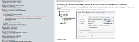

ich habe eine ältere Testanlage in der Firma die mit Siemens Step 7 programmiert wurde.
Die einzelnen Baugruppen sind per Profinet verbunden.
Nachdem unser Betrieb neuerdings sehr viel mit Beckhoff macht,
möchten sie diese Anlage aber mit einer Beckhoff CPU testen.
Kurz gesagt "Nur Siemens CPU raus -> Beckhoff CPU/Panel rein, per Beckhoff ProfinetMaster Verbindung zu den Bestandskomponenten herstellen".
Nachdem ich TwinCAT3 bezogen noch etwas jungfräulich bin, weiß ich nicht genau,
wie ich im TwinCAT Projekt Fremdhardware anlege. Bitte um Hilfe.
Du brauchst aber einen Windows PC der Realtime fähig ist, Das können aber nur bestimmte mit Intel Chips. Am besten daher einen von Beckhoff. Generell könntest du zwar jeden X Beliebigen Windows PC verwenden nur dann ist es aber Lotterie Spiel ob Profinet Realtime Fähig funktioniert. Aber für Testzwecken sollte jeder PC funktionieren.
Einige Infos hier
oder hier

Muss ich für jede Komponente diesen PN RT Baustein einfügen?
Die Netztopologie wird auch zu beachten sein, oder? Ist noch etwas Neuland für mich.

Die Komponente PN RT 1 mal einfügen weil Netzwerkkarten auch für andere Protokolle verwendet werden können.
Ich würde an deiner Stelle mich vor die Testanlage setzen oder auf dem Tisch und testweise mal 1 oder 2 Slaves probieren einzubinden mit Hilfe der Support Hotline von Beckhoff. Die wählen sich per Teamviewer auf deinen PC und konfigurieren dass.
Aber so ein Retrofit ist auch nicht ganz ohne. Beckhoff und Siemens sind schon 2 verschiedene Welten.

Die Grundidee wäre mal gewesen den PanelPC (CP6706-0001-0050) mit einem EK1100 EtherCAT Koppler zu verbinden.
Dann mit einem ProfinetMaster (EL6631 wenn ich nicht irre) die Verbindung zu den bestehenden
Profinet Teilnehmern herstellen.
Wie ich diese Teilnehmer ins Projekt bekomme, da stehe ich an.
