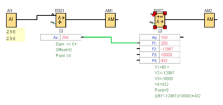

Ich muss mit einem Analogwert arbeiten der von 0-10V geht. DIng ist jetzt nur das ich von denn 0-10V nur 2,56V-3,33V brauche und somit irgendeine Umrechnung machen muss damit 2,56V = 100% sind und 3,33V = 0% it. Grübel da schon bischen dran und fühle mich auch verloren da meine SPS Erfahrung nicht die schlechteste ist, ich mich aber hiermit gegen die Wand gefahren habe.
