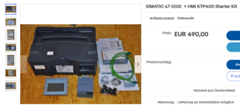

Für was? Da kaufe ich mir doch gleich was aktuelles ( 1200ér Starter Kit z.B. )

In der Bucht gibt es Starter Kits, 1200ér CPU + Panel + Software für <500 € ( mit Preisvorschlagsmöglichkeit... )
