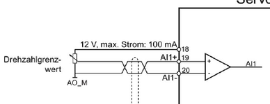

Moin,
an einer V90 kann mittels 5K Poti die Motorgeschwindigkeit geändert werden.
Ich möchte hier stattdessen ein digital einstellbares Poti, das ich von aussen mit I2C o.ä. einstellen kann, einbauen.
Zur Not können wir auch was zusammenlöten.
Hat hier jemand einen Tipp?
TIA
Thomas
Warum so kompliziert und dann nicht gleich ne Standard Feldbuslösung verwenden wegen Ersatzteilen & Wartung?
AD hat diverse Digitalpotis mit verschiedenen Auflösungen und I2C.
Eventuell geht auch ein I2C Analog-Digitalwandler mit 0-10V.
