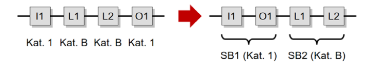

Ich stehe genau vor dem gleichen Problem, allerdings bei der Abschaltung PLr=c. Ich habe ein pneumatisches 5/2 Wegeventil das 2 Aktoren abschalten soll um die Gefährdung abzuwenden. Das die Aktoren (Erdungsschalter), die sichere Endlage erreichen, ist Teil der SF also auch jeweils ein SRP/CS.
Kat 1, mit den 3 Aktoren als jeweils ein Block in Reihe, in einem Subsystem, erreicht den erforderlichen PL=c.
Dazu gibt es aus dem Sistema Kochbuch 1 ein Beispiel, wie man Subsysteme bildet.
"Mehrere Bauteile der Kategorie 1 können in einem Subsystem der Kategorie 1 zusammengefasst werden."
"I" steht für Input, "L" für Logik.... Also ist es auch für die Strukturbildung irrelevant I,L oder O unbedingt in eigene Subsysteme zu packen es sei denn es handelt sich um unterschiedliche Kategorien.
Weiters steht im IFA Report 02/2017: "Weder die genaue Grenze zwischen I, L und O noch die Anzahl der Blöcke in einem Kanal haben signifikante Auswirkungen auf die in Form des PL berechnete Ausfallwahrscheinlichkeit".
Die Summe der MTTFD Werte der Blöcke werden in einem Kanal entsprechend addiert:
Für Werte > 100 Jahre pro Kanal kürzt Sistema den Wert auf 100
Zu der Herangehensweise die Struktur mit Blöcken aufzubauen bestätigt mich das Beispiel 38 (PL=c) aus dem IFA Repaort 02/2017.

Hier ist meiner Meinung nach der riesige Unterschied, da Subsysteme (Wie in Variante 3), deren Kennwert zur Berechung nunmal der PFHD Wert ist, addiert werden. Während bei der Berechnung der einzelnen MTTFD-Werte der jeweiligen Blöcke die einzelnen Ausfallwahrscheinlichkeiten der Blöcke addiert werden, die abhängig von der Anforderungsrate und der zul. Schaltspiele extrem hoch sein können, bevor diese für den gesamten Kanal zu einen Wert von <=100 gekappt werden.
Genau, aber ich wollte versuchen den Unterschied zu erläutern, warum ein Aufbau der Schalter bzw. Aktoren mit Subsystemen einen viel höheren PFHD hat, als wenn man wie in Variante 1 die Schalter bzw. Aktoren als Blöcke in einen Subsystem packt.
Aber wenn Sie in Reihe sind meiner Meinung nach müssen sie alle in einem Subsystem zusammengepackt werden (in 1 Kanal).
Wen dein Ventil 2 Schalter abschaltet, und sie (die Schalter) in parallel sind, hast du nur 2 in Reihe (Ventil + 1 Schalter) oder sind sie eigentlich die 3 in Reihe?
Das Ventil schaltet die beiden Schalter parallel in sichere Position, das ist richtig. Aber funktionell müssen beide Schalter in der sicheren Position sein, damit ein Kondensator sicher entladen wird und über Erde kurzegschlossen ist. Also ist die SF davon abhängig das alle Bauteile funktionieren.
