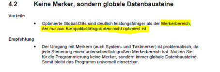

Sind Merker denn "optimiert" oder "nicht optimiert"? Weil auf Merker lässt sich über Put/Get klassisch zugreifen, dann könnte man sich ja die "Verlangsamung" durch Mischung von "nicht optimiert" und "optimiert" ersparen. Bei mir ist übrigens immer alles optimal, und nicht nur optimiert.
