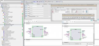

FC1: Scale Baustein Durchflusssensor In: EWxxx/ Hi_Lim: 100.0/ Low_Lim: 0.0/ OUT: DB1.xxx
FC2: Scale Baustein Füllstand In: EWxxx/ Hi_Lim: 600.0/ Low_Lim: 0.0/ OUT: DB1.xxx
Jetzt wollte ich einen FC bauen, wo ich die Ansteuerung programmiere. Also am besten AWL...
Berechnen:
OUT FC2+ Eingabewert Bediener( aus einem DB)= Sollwert insgesamt
Vergleich Eingabe Bediener mit freier menge im Tank (600L - aktueller Wert Füllstand)
Lade aktueller Durchfluss (OUT FC1)
Dann irgendeine Berechnung die als Ergebnis das Ventil für Zeit x öffnet bis der Sollfüllstand erreicht ist (Rest im Tank+ Eingabe Bediener)
Dann soll das Ventil geschlossen werden und im Tank sind z.b. 500 Liter. Und der Füllstandssensor soll dann auch 500 Liter anzeigen.
Und da hängen meine Überlegungen, wie das klappen kann. Ich bei nicht unerfahren im programmieren, aber das übersteigt leider meine Vorstellungskraft. ich finde auch kein fertiges Programm was ich dann verstehen und nachvollziehen kann

Es ist viel einfacher wenn das Wasser von Anfang ab gezählt und in die Steuerung summiert wird.
Was für ein Durchflusssensor ist es ?
Viele Durchflusssensor haben intern ein Zähler (Flügelrad) der in ein Analogwert umgewandelt wird. Anstatt die gewandelte Analogwert aufzunehmen und in die Steuerung wieder in ein Zählerwert umwandeln, vielleicht kannst du den Flügelrad direkt abtasten und an ein Zählereingang ablesen.
Die analoge Durchflusssensoren die ich kenne (magnetisch induktiv) haben immer dobbelt analog und digital Ausgänge. Genau für den Grund dass für Dosieranwendungen ist ein Zähler viel einfacher als ein Analogwert.
würde ich unbedingt versuchen SCL zu lernen.
Ansonsten FUP/KOP (wobei mein Favorit KOP ist).
ja, SCL wäre toll. Muss ich mir nur leider selber irgendwie beibringen. AWl ist keine Vorgabe. Das Ergebnis zählt nur
Du kannst das Signal vom Durchflusssensor aufintegrieren (den Integrator beim Öffnen des Ventils mit 0 initialisieren), und wenn das Integral >= Sollwert ist, das Ventil schließen.

SO sieht das momentan aus. habe das mal versucht was darzustellen. Analogeingänge werden eingelesen und umgewandelt in gescheite Zahlen. Jetzt weiß ich nicht, wie man die weiter verarbeiten/ berechnen oder sonst was soll... Alle AWL Befehle kenne ich leider nicht auswendig...
Eventuell kann mir da jemand zumindest eine Schritt für Schritt Herangehensweise näher bringen... mein Kopf platz mittlerweile
