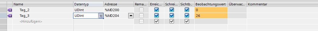

In "Akt".Localzeit steht definitiv immer eine gültige Zeit und im OB1 wird "Akt".Uhrzeit definitiv nicht T#0s.
Habe das mit "Fangschaltungen" überprüft die mir jeweils ein Bit setzen wenn es so auftreten würde, werden aber nicht gestzt (Im OB30 schon).
Edit: Was mir da einfällt: Habe die letzten Tage die CPU getauscht. Vorher war da eine 1511 drin mit Firmware 1.8x.
Im OB1:
"Akt".Uhrzeit := DTL_TO_TOD("Akt".Localzeit);
IF "Akt".Uhrzeit = t#0s THEN
    "Tag_2" += 1;
END_IF;
Im OB30:
    "Tag_3" += 1;
END_IF;
Variablentabelle nach ca 1 Minute:
