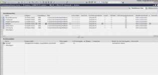

S71500 mit einer Laptop RunTime
ich möchte während eines Prüflaufes Prozezzwerte nur von START bis ENDE der Prüfung Archiviert haben. Ich habe also auf ,,Prüflauf starten" ,,Starte Archivierung", und auf ,,Stoppe Prüflauf" ,,Stoppe Archivierung" gelegt.
Beim starte funktioniert das ganze: es werden erst Daten in die CSV geschrieben, wenn der Button Prüflauf start aktiviert wurde.
Beim beenden funktioniert das leider nicht ganz so gut:
Wenn der butto ,,Prüflauf stoppen" aktiv ist, werden trotzdem weiterhin so lange daten in mein Archiv geschrieben, bis ich die Run-Time beende. Die daten, die in der Zeit vom Button ,,Prüflauf stoppen" drücken, bis ,,Run Time beenden" Drücken aufgezeichnet werden, sind für mich aber nicht relevant.
Im Anhang sind Screenshots, die das ganze verdeutlichen sollen. In der EXCEL Datei sieht man, das obwohl die Drehzahl 0 (Prüflauf gestoppt) ist die daten noch archiviert werden.
Kann mir jemand helfen?
Vielen dank im vorraus!

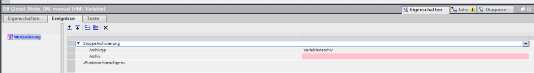

Hallo nochmal,
ich weiß nun woran es liegt. Ich habe das Bit von dem Button ,,Prüflauf stoppen" immer nur aus dem Programm heraus getriggert und die Prüfung nur aus dem Programm heraus gestoppt. Ich muss den Button aber tatsächlich drücken, um die Archivierung zu stoppen. gibt es eine möglichkeit, die Archivierung aus dem Programm heraus in abhängigkeit eines Bits zu stoppen?
Die Funktion kannst du nur im HMI aufrufen.
Du kannst sie aber an eine Variable hängen die du aus der SPS verändern kannst

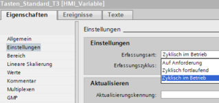

Sorry für die vielleicht blöde frage aber wie gelang ich in das Eigenschaftsfenster?----Ich habe es gefunden.
Wo stelle ich denn ,,Zyklisch fortlaufend" ein?
Ich habe e
Dies funktioniert leider nicht, da ich nur eine Wertänderung paramatrieren kann und nicht bei ,,Prüflauf stopp" = ,,1" Ich müsste also eine Variable bauen, die Ihren wert ändert sobald ,,Prüflauf stopp" von 0 auf 1 springt. Hat da jemand eine komfortable lösung für?
