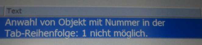

wir haben hier ein TP1200. Auf diesem machen wir per Variable einen Bildwechsel
Also Variable x, Zyklisch fortlaufend, bei Wertänderung springe auf Bild mit Nummer der Variable x
Funktioniert soweit, haben wir auch schon bei WinCC flex so gemacht.
Nur bekomme ich bei jedem Bildwechsel eine Meldung in die Systemmeldung geschrieben:
"Anwahl von Objekt mit Nummer in der Tab-Reihenfolge: 1 nicht möglich
Hier z.B. ein Wechsel von Bild 10 auf 15
Eigentlich verständlich, doch auf allen Bildern ist ein Objekt mit Tab-Reihenfolge 1 ( Button )
Was will das Panel mit mitteilen? Ich komme nicht weiter.
TIA V14 mit alles SP´s HF´s.
Ach ja, Projekt komplett neu generiert haben wir schon x mal gemacht.
