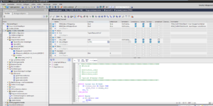

Wenn ich eine Openness Vorlage (z.B. bestehend aus FB, I-DB und diversen innerhalb des FBs verwendeten FCs) in einem Projekt nutzen möchte (z.B. Call des FBs in einem OB), dann exportiere ich den OB (aktueller konsistenter Stand), in dem der FB aufgerufen werden soll und ergänze dort den FB Call im XML inklusiver der Verschaltung der ein und Ausgänge und danach importiere ich den OB wieder und alle zum FB benötigten I-DB FC UDTs usw..
Habe hier mal ein stark vereinfachtes Beispiel für ein Template Projekt abgebildet.
Verstehe ich das richtig?
Der SPSler bekommt ein Template-Projekt.
Dort definiert er die Anlagenstruktur in dem er Aufruf-FBs mit den notwendigen Bausteinen erstellt.
Danach wird das Projekt exportiert und mit Hilfe von Openness werden dann die abhängigen Aufgaben (Beschaltung, HMI-Bilder, Daten, ...) angelegt?

Also ein externe SPSler bekommt es nicht, aber Kollegen (sind nur ein limitierter Kreis), die Funktionen erstellen, schon. Damit sie ihre Funktionen in die Template Projekte einarbeiten können und nicht alles neu machen müssen.
Der SPSler, der die Maschine dann aus programmiert, bekommt das generierte SPS Projekt passend für die Zielmaschine und muss dann noch gewisse Adaptionen und Tests machen. Er gibt uns dann auch Feedback, was gut gelaufen ist und was nicht, so dass wir das beim Generieren berücksichtigen können.
Man muss bedenken, dass bei der Verwendung von Openness mit Visual Studio ein gewisses Maß an Hochsprachenerfahrung in C# benötigt wird und es nicht für jeden SPS Programmierer taugt. Zumindest muss man sich damit eine gute Zeit lang einarbeiten, bevor man den einigermaßen Durchblick bekommt.
Interessant wird Openness, wenn man fast ausschließlich mit Siemens TIA macht und vor allem viele Maschinen mit sich ähnelnden und wiederholenden Funktionen erstellt. Aber ein Allheilmittel ist es auch nicht.
