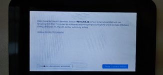

ich habe ein kleines Problem mit meiner WebVisu. Und zwar wird mir bei Start immer angezeigt, dass die angegebene IP keine sichere Verbindung sei. Das Problem ist, dass ich somit immer erst bestätigen muss, dass ich die Seite wirklich besuchen möchte. Geöffnet wird die WebVisu über den Chromium Browser auf einem RaspberryPi. Den Browser betreibe ich im Kiosk-Modus um des Bild auf dem ganzen Bildschirm anzuzeigen.
Testweise habe ich auch schon im
Gibt es eine Möglichkeit die Seite als Sicher zu deklarieren, so dass diese Meldung nicht mehr auftaucht?

Ich meine, das kann man in den Sicherheitseinstellungen des Browsers abschalten.
Teilweise reicht angeblich auch der Inkognito-Modus.
Es sei wohl angeblich möglich, die Seite als Ausnahme hinzuzufügen. Dort habe ich die IP auch schon hinterlegt, allerdings scheint dies nicht zu funktionieren.
Inkognito-Modus, meine ich aktiviert zu haben beim automatischen Aufruf. Muss ich mal kontrollieren.
Die Einstellung im Browser würde ich nicht ändern. Die Warnung ist ja durchaus sinnvoll. Um die Meldung beim Aufruf der WebVisu zu vermeiden hast Du zwei Möglichkeiten.
1. Du generierst selbst ein SSL Zertifikat und spielst es in Deinen Server ein. Ab Werk macht es keinen Sinn, dass da eines drauf ist, denn Du bist ja der Betreiber des Webservers. Eine Anleitung findest Du im Handbuch zu Security bei PFC100/200 - siehe Homepage.
2. Dir ist die verschlüsselte Verbindung egal und rufst die WebVisu mit http://<IP-Adresse>/webvisu auf, statt mit https://. Dazu muss im WBM, des WebVisu hostenden Controllers, der http Port natürlich freigegeben sein.
Vielen Dank KLM, der 2. Lösungsansatz hat zum Schluss funktioniert. Mit den Zertifikaten hat es irgendwie nicht hingehauen. Diese im Controller zu intergrieren war möglich, allerdings hat Chromium zum Schluss ärger bereitet und meinte die Zertifikate wären fehlerhaft, allerdings ließen sie sich am normalen Chrome integrieren.
Naja, Problem gelöst. Ich danke euch für euere Lösungsansätze.
