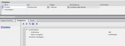

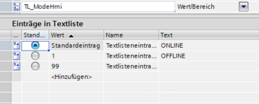

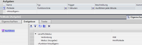

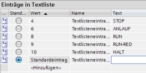

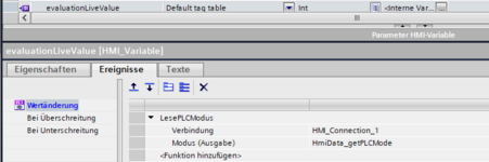

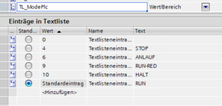

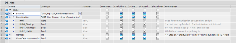

Bisher setzen bei mir die HMI_Meldungen 140000"Verbindung aufgebaut" und 140001"Verbindung abgebaut" ein eigenes Bit, welches dann auf der Main seite, die Formen jeweils Grün oder Rot leuchten lässt.

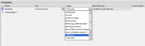

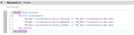

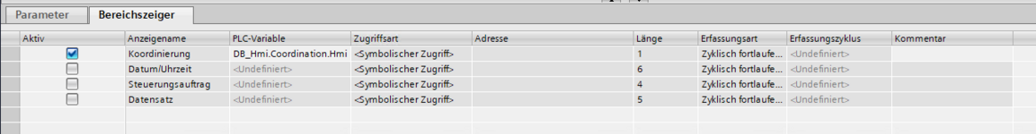

Im weiteren wird über den Bereichszeiger Der CPU Zustand abgefragt und dann anhand von BIT 4 "STOP" bzw BIT 8 "RUN" der CPU Zustand in der HMI Dargestellt.
Vorerst bin ich mit dem aktuellen Fortschritt zufrieden, lasse mich aber gerne durch eine bessere lösung überzeugen :)

Für meinen Anwendungsfall reichen die Bordmittel vom Bereichszeiger. Dazu gibts ja noch die Meldezeile mit den integrierten Hardware Meldungen
