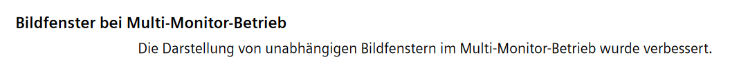

ich habe ein meinem WinCC Professional V17 Projekt ein Problem.
Mein Problem ist, dass in der Runtime die Grafiken und Texte nicht richtig zueinander verschoben sind.
Ein Beispiel:
Editor
Runtime:
Ich habe auch verschiedene Auflösungen am Bildschirm getestet. Es hatte leider keinen Erfolg.
Hast du an deinem Projektierungsrechner an den Bildschirmeinstellungen eine Skalierung eingestellt? Wenn ja, dann kann dies
das Problem sein, du solltest dies auf 100% stellen. Gib mal in der Win10 Leiste unten "Skalierung" ein und klicke dann auf "Vergrößere alles"
Ich bin auf Update 5. Hatte auch schon die anderen Bildschirme mal abgesteckt. Das Ergebnis war unverändert.
Trotzdem Danke. Vielleicht hat noch jemand anderes noch eine Idee.
