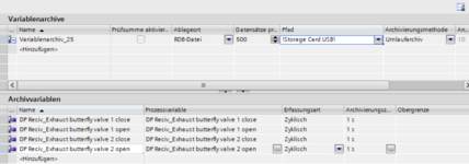

Nicht ganz, du legst ihm TIA in der Projektierung deines TP900 ein Variablen-Archiv an, Speicherort ist dann die SD-Card (die must du natürlich kaufen und stecken) oder ein USB-Stick am TP (falls du keine SD-Card zur Hand hast). Wie du ein Archiv erstellst und was die unterschiedlichen Erfassungsarten sind weißt du aber?
In diesem Fall brauchst du keinen Zeitstempel in der SPS, allerdings musst du klären ob diese Variante genau genug für deine spätere Auswertung ist.

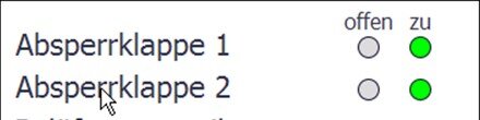

Aktuell ist die Laufzeitüberwachung der Abluftklappen für 90 Sekunden bis zur bevorstehenden Fehlermeldung "Die Absperrklappe an der Auslassabluftanlage schließt nicht" programmiert. Diese Rückmeldung wird von einer externen Steuerung an die Paketeinheit übertragen.
In der Vergangenheit wurde die Laufzeitüberwachung von Abluftklappen nach der Lüftungsphase häufig überschritten.
Zu diesem Zeitpunkt benötigen die Abluftklappen mehr als die vorgesehenen 90 Sekunden zum Schließen, was den oben genannten Alarm auslöst.​
Ich muss feststellen, wann die Absperrklappen geöffnet sind und wann die Absperrklappen geschlossen und archiviert sind oder sich in einer externen Datei befinden. So lässt sich feststellen, wie lange die Abluftklappen tatsächlich schließen müssen. (siehe Bild)

Ist das richtig? ich habe noch eine frage kann ich diese aufgezeichneten Daten auf dem Panel ansehen oder kann ich verfolgen ?

Ich will die genauen Zeiten (geöffnet und geschlossen )aufzeichnen. Ich bin sehr dankbar für schnelle Antwort.

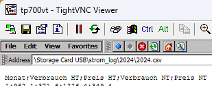

Wenn du die Datei mit Excel öffnen möchtest, solltest du CSV-Datei (ASCII) als Ablageort wählen. Diese Datei kannst du nicht so ohne weiteres ansehen. Du könntest allerdings auch ein Linien(Kurven)diagram mit den Variablen erstellen, dann kannst du es dir live ansehen. Kommt halt drauf an was genau du machen willst. Siehe #9 von PN/DP
Ich habe Traces nicht gefunden
Bei deiner CPU (313C) klappt es mit dem Trace auch nicht. Deshalb hatte dich @PB/DP in #6 ja auch nach deiner CPU gefragt.
Wie schnell geht denn dein Ventil auf / zu? Dein Archiv schreibt alle Sekunde einen Eintrag und dein Screenshot zeigt nicht mal eine Minute.
Besser wäre vielleicht das Archiv nur auf Anforderung zu schreiben, z.B. wenn es an- bzw. umgesteuert wird bis es wieder in Endlage ist.

Die Datei ansehen kannst du dir nicht z.B. durch einen doppelklick im explorer.
Aber
Öffen den IExplorer
Menüzeile File\open dort browse
Pfad anwählen
bei Typ 'all files' wählen.
datei auswählen und öffnen
