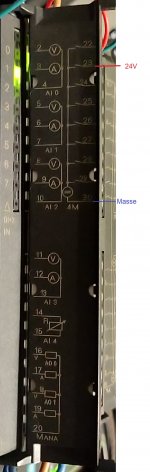

Um diese auf Funktion zu Ueberpruefen wollte ich einfach mal die Ausgaenge ansteuern:
(An den entsprechenden Eingang habe ich 24V gelegt, dieser wird auch erkannt. LED der Eingangsbaugruppe leuchtet auch)
(Der FC1 ist auch im OB1 aufgerufen)
In der Diagnosepuffer ist auch keine Fehlermeldung hinterlegt. Die CPU geht normal in den RUN.
Verdrahtet habe ich die Kompakt-CPU mit den Baugruppen wie folgt:
(Braun 24V+, Blau Masse, hatte nichts anderes da... | Abgegriffen von der PS)
Hat evtl. jemand eine Idee woran es liegen kann, dass die entsprechenden Ausgänge nicht angesteuert werden / die LED am Ausgang nicht leuchtet?
