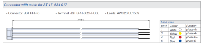

Zunächst zur Verdrahtung, hier das Kabel für den Motor:
Pin 1 des Kabels geht an Pin 2 an dem F-TM, Pin 3 geht an Pin 1, Pin 4 an Pin 4 und Pin 6 an Pin 3. Das sollte so stimmen bin ich der Meinung.

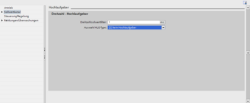

Nun zu den Motordaten:
In TIA ist das Folgende konfiguriert:

Das Moment habe ich eigentlich eingestellt, soweit Du den Wert für Rotorträgheitsmoment (s. oben) meinst. Wenn der Wert noch woanders eingestellt werden muss fehlt das allerdings noch. Da wäre dann nur die Frage wo noch?
Ja stimmt, den Parameter oben meinte ich:

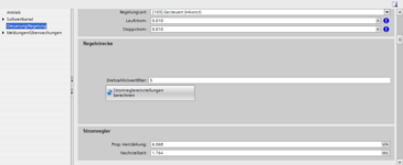

Ich muss mal genau schauen wie die Konfiguration bei mir aussah. Aber ich habe, soweit ich mich erinnern kann, sehr viel mit dem Wert probieren müssen bis die Motorregelung und Positionierung halbwegs zufriedenstellend war. Auch ohne Last hatte ich da Schwierigkeiten.
Hallo Oliver, ich habe gerade geschaut in dem alten Projekt und das waren damals F-TM ServoDrive ST Baugruppen, du hast ja wahrscheinlich die F-TM StepDrive. Ich denke da kann ich dir dann leider nicht mehr weiterhelfen.
Übrigens gab es den Parameter Last Trägheitsmoment doch unter dem Menü Steuerung/Regelung -> Regelstrecke. Das war der Parameter der mir damals die Probleme bereit hat. Aber bei deinen Screenshots fehlt der, höchstwahrscheinlich weil es einfach eine andere Baugruppe ist..
Abgesehen davon, dass ich hier im ersten Schritt auf den Drehgeber verzichten würde ... bis der Motor generell tut.
Jetzt mal eine ganz blöde Frage: STO+/- hast du schon entsprechend mit 24V versorgt, im Idealfall mit Not-Aus oder F-DO, oder auch einfach nur so?
P.S. Vermutlich ist außerdem dein Lauf- bzw. Stoppstrom gravierend zu klein ...
