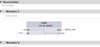

      siehe TIA Hilfe "convert bcd" --> Explizite Konvertierung von DINT --> DINT_TO_BCD32 INT_TO_BCD16 reicht nicht, weil das nur 3 Ziffern...

      also hier so und anstatt der festen Zahl "4580" eben die Variable dran, die hinter dem E-/A-Feld im HMI projektiert ist?
