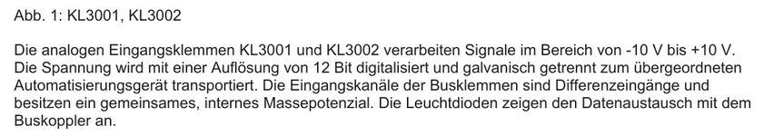

Bei Shuntmessung immer daran denken, dass man keine Potentialtrennung hat. Ist ein wichtiger Punkt, wenn man mehrkanalige Analogkarten verwendet. Den Punkt mit den Messleitungen hat @de vliegende hollander ja schon angesprochen.
Ich würd hier eher Strommessumformer verwenden. z.B.:
https://www.phoenixcontact.com/de-de/produkte/strommessumformer-ecm-uc-100a-ui-1136513
Was meinst Du da genau mit?
Es gibt von Beckhoff Klemmen in Single Ended Ausführung, da ist die Masse der einzelnen Eingänge galvanisch gekoppelt und welche die differenziell arbeiten, da hat jeder Kanal seinen eigenen Massebezug/Masseanschluss.
Nachtrag, war leider Blödsinn, siehe #11.
Genau das meinte ich damit.
Oft schaltet man die Shunts in die Minus-Leitung dann hat ein "Fuß" den normalen Minus und du kannst auch günstigere Karten mit gekoppelten Minus verwenden.
Meinen Beitrag dürft Ihr aber fürchte ich, leider mal wieder als Blödsinn abhaken. Ich habe aufgrund der Bezeichnung "differentiell" einfach die Behauptung mit der getrennten Masse rausgehauen, leider zeigte nun ein Blick in das Handbuch der Klemme, dass die intern doch verbunden ist, sorry.
