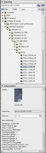

Heute stehe ich mal auf dem Schlauch ...
Ich habe TIA 20 mit Startdrive advanced 20. In meinem neu angelegtem Projekt gibt es eine CPU 1515TF und einen Umrichter G120C-PN, per PN verbunden.
Wie komme ich jetzt dahin, Startdrive aufzurufen bzw. den Umrichter zu konfigurieren? Ich will das Ganze erst mal offline machen. Ich finde nirgends einen Aufruf zur Konfiguration, weder Rechts- noch Doppelclick.
Danke, Ingmar
Problem ist wohl gelöst. Ich habe das falsche Gerät eingebunden. Diese GSDML-Datei hat offensichtlich keinen Bezug zum Startdrive.
Wenn ich diese hier nehme scheint es zu funktionieren.
