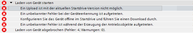

Hallo Forum,
ich habe hier ein Sinamics S120 Antrieb der noch mit Starter erstellt wurde. Da mir das Quellprojekt vom Lieferanten nie vorgelegen hat, wurde das Gerät von mir online in ein Starter-Projekt geladen damit überhaupt eine Datensicherung besteht.
Da der Rest der Anlage im TIA Portal projektiert ist wollte ich nun die CU320-2 PN ins bestehende TIA V18 Projekt laden: Online-Schnittstelle --> gefundenen Antrieb --> Kontextmenü "Station ins Projekt laden".
Leider kommt es hierbei immer zu 4 Fehlermeldungen:
Laden von Gerät starten
- Ein Upload ist mit der aktuellen Startdrive-Version nicht möglich
- Ein unbekannter Fehler bei der Geräteerkennung ist aufgetreten
- Konfigurieren Sie das Gerät offline im Startdrive und führen Sie einen Download durch
- Ein unbekannter Fehler ist während der Erzeugung der Antriebsobjekte aufgetreten
Laden von Gerät abgebrochen (Fehler: 4; Warnungen: 0)
Auch ein Versuch mit einem leeren V18, V16, V15.1 scheitert mit den gleichen Fehlermeldungen.
Variante 2 probiert: CU aus dem HW-Katalog im Projekt angelegt, IP-Adressen eingestellt, Laden von Gerät scheitert mit den gleichen 4 Fehlermeldungen.
Variante 3 probiert: Migration des Starter-Projekts (.s7p) ins TIA: Hier wird der Konvertierungsvorgang durchgeführt, allerdings ist das Projekt danach komplett leer und keinerlei Geräte vorhanden.
Variante 4 probiert: Geräte laut der Starter Komponenten-Übersicht mit Bestellnummerns direkt im TIA aus dem Hardware-Katalog in die Konfigurateion gezogen, Upload versucht: gleiche 4 Fehlermeldungen.
Eine Topologieerkennung per Kontextmenü der CU scheitert an dem Popup mit der Zuordnung von nicht zuordbaren Elementen: was kann/muss hier per Drag&Drop wohin gezogen werden?

Das SMC30 ist dem Antrieb als Geber_2 zugeordnet, oder hast ein DO externer Geber? Welche SPS hast Du? Irgendwelche DCC Pläne oder Technology- Extensions?
Ich würde es mit der Hotline klären - zur Not kann man auch per GSDML einbinden (klar ist es schöner wenn man nur ein Projekt hat).
Das ist em Endeffekt das Hauptübel, wo ich ansetzen würde. Solange jemandem auf den Sack gehen, bis das originale Projekt rausgerückt wird.
Da ist ja sicherlich noch ein Panel oder sonstwas drin, wo Du die selben Probleme hast...

Ja die Möglichkeit gibt es. Da gibt's auch eine Anleitung zu.
Habe auch mal vor dem "Problem" gestanden. Habe es dann aber so gelassen und nur die neuen Antriebe im Startdrive gemacht.
Hier hat bestimmt jemand den Link zur Anleitung... (DMA)
Soweit ich mich erinner, muss die Firmware der CU mindestens 5.2 sein.
Dann alle DriveClick Leitungen von der CU runter und dann ins Projekt hochladen.
Macht aber bestimmt mehr Ärger als neu erstellen...
