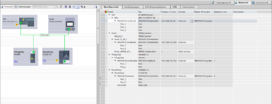

Bild 1) Suchen des V90 mittels Primary Setup Tool
Bild 2) Setzen der IP-Einstellungen und des Gerätenamens des V90 mittels Primary Setup Tool
Bild 3) Laden des V90 in den Antrieb (IP-Adresse und Gerätename passt zu den gemachten Einstellungen von Bild 1 und 2)
Bild 4) Laden des Geräts
Bild 5) Online-Zugang zum V90, hier wird beim Gerätenamen ein falscher Name angezeigt (033 anstatt 038)
-> 033 ist die Seriennummer vom Ursprungsprojekt, welches unter einem anderen Namen abgespeichert wird.
Bild 6) Ebenso wird eine falsche IP-Adresse angezeigt (192.168.150.x anstatt 192.168.155.x)
Bild 7) In der Gerätekonfiguration wäre aber die richtige IP-Adresse und Gerätename hinterlegt

Das wäre dann Bild 7, da ist die richtige IP hinterlegt. 192.168.155.150
Nein, Bild 7 zeigt die Einstellungen des V90, das muss nicht zwingend das gleiche sein, was oben unter "Geräte & Netze" hinterlegt ist. Das wäre zwar zu wünschen, aber wer weiß...
also ich vergebe grundsätzlich als erstes die Gerätenamen, IP-Adressen ziehen sich die Geräte dann eigentlich selber im Profinet.
Also bei dir in Bild 2 nur den Namen vergeben, keine IP.

Die MAC-Adressen in Bild 6 und 10 sind unterschiedlich.
-) In Bild 2 sind alle angeschlossenen Geräte vom Netz aufgelistet.
-) Die MAC mit der Endung -DE ist korrekt beim V90. (Bild 2 und 10)
-) Die angezeigte MAC mit der Endung -AE in der Online-Ansicht des V90 (Bild 6) ist falsch und stammt eigentlich von einem anderen V90, nämlich von genau dem, von dem Projekt das als Ursprungsprojekt weiterkopiert wurde. Dieser hängt aber nicht an diesem Netzwerk dran.
Somit sieht es wieder so aus, als ob hier alte Datenleichen irgendwie im Projekt drin sind und diese dann runtergeladen werden.
Auflistung der beiden V90:
Der V90 im vorigen Projekt, das Kopie-Grundlage für das aktuelle Projekt gedient hat:
192.168.150.150
rpm6-033-servo-filling
E8-EF-22-19-23-AE
Der V90 im nun aktuellen Projekt, dass ich ihnen gesendet habe:
192.168.155.150
rpm6-038-servo-filling
E8-EF-22-19-23-DE
Somit wäre damit bestätigt, dass die Online-Ansicht des V90 entweder die falsche IP, MAC usw. zeigt oder aber durch den Download auf den V90 die MAC usw. temporär überschrieben wurde, was aber eigentlich nicht geht. Deswegen tippe ich auf ersteres.

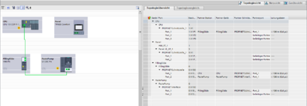

Habt ihr eine Topologie angelegt?

Ja und diese stimmt mit der Verkabelung überein.
Also für mich hört es sich so an als ob die Topologie nicht passt ( bis auf dem mit der MAC ).
Topologie passt mit der Realität zusammen.
