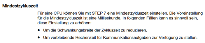

Die neue CPU ist gestern endlich geliefert worden, habe sie eben eingebaut.
Zykluszeit hat sich auf 3ms verringert. Das ganze hat dann sogar etwas Probleme bereitet, da beim verfahren der Zangen eine wohl ab und zu schneller ist wie die andere 🤔. Die fährt dann in den Toleranzbereich der anderen und schaltet ab. (Sind angeschlossen per Profibus). Muss da morgen nochmal genauer schauen, wir haben jetzt einfach noch eine Zwischenposition einprogrammiert damit die eine Zange erst ein Stück aus dem Weg fährt.
