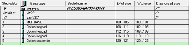

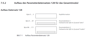

ich habe eine Frage zu einer Siemens MCP1900 ( 6FC5303-0AP02-0AA0 ) bezüglich des LED-Abbild. Man kann ja der Parameterdatensatz die LED-Farbe
einzelner Tasten ändern.
Hierfür wird der WRREC verwendet. Meine Frage, am WRREC bei ID ( logische Adresse ), auf welche Adresse muss ich da gehen?
Auf die Diagnoseadresse der Tafel oder auf die E-Adresse ( oder A-Adresse ) des Modul "Option Keypad", welches die Tasten beinhaltet ( oder MCP BASE )?
Aus dem Handbuch kann ich es nicht genau entnehmen bzw. evtl. habe ich es auch übersehen.
Danke für jegliche Unterstützung
Ich habe es hinbekommen:
Der WRREC muss auf die Ausgangsadresse des Option Keypad, auf dem die LED montiert sind adressiert werden was dann eigentlich DW#16#66 bei ID wäre. Verwendet man WRREC allerdings in Kombination mit einer Ausgabebaugruppe, dann muss an der ID das 15. Bit auf TRUE gesetzt sein ( was dann DW#16#8066 entspricht ).
So funktioniert es nun
