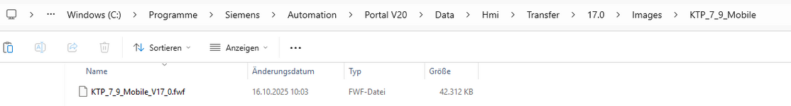

Wenn man mehrere TIA Versionen auf dem Laptop hat, muss man die Panelimages für jede TIA Version separat in den entsprechenden TIA Ordner kopieren. Also wenn man TIA V17/18/19/20 hat muss man die 2,5GB 4x kopieren!
so siehts bei mir aus:
das Image aufspielen klappt mit Pro-save gleich gut wie übers Tiaportal. Ich habe jetzt Übung darin ;-)

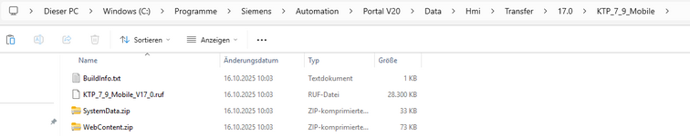

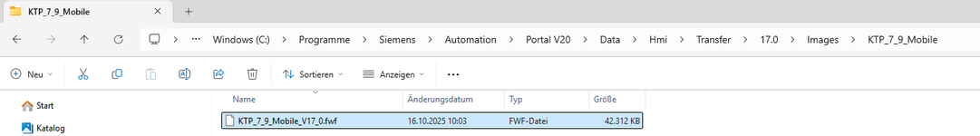

habe die Lösung nun gefunden
Vermutlich war es die fehlende Runtime-Installation am Panel, die das Übertragen des Tia-Projektes mit der irreführenden Fehlermeldung abgebrochen hat.
Jedenfalls: nach einem sofortigem Erfolg mit TiaV16 war mir klar, dass das Gerät prinzipiell schon funktioniert. Und man weiß ja, dass V16 sämtliche Panel-images in der Installation bereits mitliefert. Daher kam der Gedanke auf, mal das Dateisystem anzusehen. Und siehe da, ich fand Verwendung für die Dateien welche zusätzlich beim ImageDownload von der Siemensseite mit dabei sind
es braucht folgendes:
