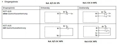

Ich habe mal Schaltungsbeispiele aus dem Handbuch PNOZmulti angehängt und Kategorien bzw. Diagnosedeckungsgrade eingetragen.
Bitte um Info, ob das so sein kann.
Danke und schönen Feiertag noch...
Tommi

Hallo Tommi,
Schaltung links oben= Kat B oder 1, PLb oder c, DC nicht relevant
Schaltung links unten = Kat B oder 1,PLb oder c, DC nicht relevant
Schaltung rechts oben Kat b bis 3, PLb bis d, DC für diesen Ausschnitt max. 60%
Begründung: Es wird ein schwerwiegender Fehler nicht erkannt, Querschluss zwischen den Kanälen. Würde ich auch nur für die Handlung im Notfall empfehlen. Kategorie 3 erfüllbar, da auch bei einem Fehler die Sicherheitsfunktion erhalten bleibt. Aber für diese Schaltung sprechen nur Wirtschaftliche Gründe.
Schaltung rechts unten Kat B bis 4, PLb bis e für diesen Ausschnitt DC 99%.
Ich gehe bei diesen Bewertungen von PNOZmulti oder mini aus mit entsprechender Auswertung im Programm.
IMHO ist der Kreuzvergleich ein wesentlicher Bestandteil eines Sicherheitsauswerters oder einer Sicherheitssteuerung. Daher ist der Kreuzvergleich meines Erachtens nicht relevant für die allgemeine Maschinensteuerung, bei der Sensoren (I1, I2) und Aktoren (O1, O2) allerdings einfach redundant angewendet werden können.
Hier habe ich mal eine FMEA gemacht mit verschiedenen Szenarien und komme auf 75% bzw. 80% DC. Das kann bei der Berechnung mit z.B. Pascal oder Sistema helfen da hier mit DC zwischenwerten gerechnet wird. Also liege ich mit meiner konservativen Schätzung von 60% auf der sicheren Seite.
