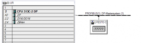

Also,
ich kann das Projekt öffnen und mir die HW-Konfiguration ansehen, ich sehe die Baugruppe, doch statt dem Bild werden mir nur Fragezeichen angezeigt. Auf die Eigenschaften der Baugruppe kann ich nicht zugreifen.
Wenn ich in mein Projekt gehe und da versuche die GSD-Datei über den Menüpunkt "GSD-Datei installieren" - "aus dem STEP7-Projekt" zu installieren, wird mir wieder der Syntax-Fehler gemeldet.

So sieht das bei mir aus!

also ich habe die STEP7-Version V5.4+SP3+HF1, Ausgabestand K5.4.3.1
Die Baugruppe kann ich nur sehen, weder darauf zugreifen, noch Einstellungen daran vornehmen!

Was mir allerdings aufgefallen ist, ist das in deinem Bild nur die eine Gsd Datei angezeigt wird. Bei meinem zusätzlich jedoch auch noch die Gse Datei.
Kann jetzt sicher daran liegen, das ich die MUI Umgebung nutze, es wäre jedoch auch möglich das deine Zip Datei noch richtig entpackt wurde.
Vielleicht hilft das ja noch weiter.
Das Bild zeigt das Installieren der Datei aus dem hochgeladenen Projekt, wenn ich aus der Datei von Festo versuche, wird die GSE-Datei angezeigt.
