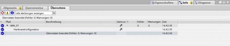

Naja, dann mach noch mal ein "Rechtsklick-CPU / Übersetzen / Hardware (komplett übersetzen) und schau im Register Info/Übersetzen (so wie in meinem Screenshot) nach wie das Ergebnis der Übersetzung aussieht.
Bei mir popt das aber von selber auf.

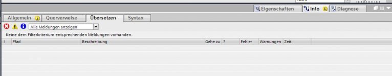

Das sieht bei mir so aus, also irgendwie passiert da nichts:
GRRRRR!
klick auf die drei Buttons! Du hast die Ausgaben von Fehlern, Warnungen und Informationen komplett abgeschaltet, dann wird da auch nix ausgegeben.
Also Klick rotes kreuz, klick gelbes Ausrufezeichen, klick blaues i und dann schau mal was für texte kommen
