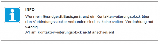

OK, Fehler gefunden.
laut Handbuch darf man am Erweiterungsmodul S7 an A1 keine 24V anschließen, wenn das Gerät mit einem Verbindungsstecker mit einem
Grundgerät verbunden ist. Bei der Anlage waren alle A1 angeschlossen aber anscheinend tritt dieser Fehler erst auf, wenn das Zentralgerät
auf einem der Modus mit "ohne Querschlusserkennung" steht. Ok, wieder was gelernt
Guten Tag,
ja das ist korrekt. Die 24V Versorgung an A1+A2 ist nicht notwendig.
Eine Fehlermeldung erscheint auch wenn das Gerät auf "mit Querschlusserkennung" eingestellt ist. Dies wird durch ein Dauerleuchten der FAULT-LED am PNOZ S7 signalisiert, sofern der Eingangskreis am Grundgerät nicht geschlossen ist.

Guten Morgen,
wenn ein Grundgerät mit Erweiterungsblock angeschlossen wird muss keine weitere Verdrahtung vorgenommen werden.
Das heißt ein A1 + A2 an der Erweiterung nicht anschließen.
