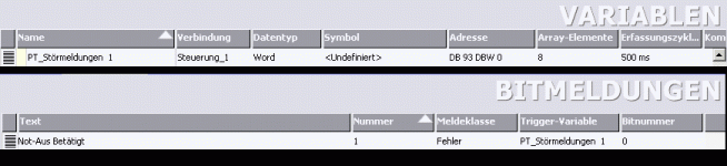

Okay also ich denke ich bin dank eurer Hilfe schonmal ein ganzes Stück weiter gekommen.
Ich habe eine Störmeldung mit dem Datentyp Word angelegt mit der Adresse MW40 und in den Bitmeldungen dementsprechend die 4 Meldetypen meiner Anlage (Bit 1,2,3 und 4). (Siehe beigefügte Bilder)
In meinem OB1 Baustein hab ich 4 Störbit Merker mit den Adressen M40.1, M40.2, M40.3 und 40.4. (Startzustand ist 1, für Anlage aktiv)
Werden diese auch dementsprechend in meiner Störmeldung mit dem Merkerwort 40 übertragen oder hab ich da was falsch gemacht? also d.h. wenn einer dieser Merker in meinem OB1 0 wird, soll dann der Fehlermeldetext erscheinen.
Muss ich den Fehlermeldetext noch dem jeweiligen Bit zuweisen oder geschieht das schon Automatisch?
Und wie funktioniert das mit dem Quitierbit?

Aufpassen...
DU musst aufpassen:
Der Merker M40.0 ist bei deiner Störmeldungsvariable das bit 8
der merker 40.1 das bit neun usw....
der merker m41.0 ist das bit 0!
Ich setze mal diesen Thread fort...
Ich habe mir die Störbits schön als DBW zusammengefasst. In den Bildern sieht man, dass ich dafür die "Bitmeldungen" vewendet habe.
Jetzt drängt sich mir das Gefühl auf, dass das falsch ist denn:
-Es funktioniert nicht - es erfolgt kein Popup...hmmm
-Oben steht nicht von den Bitmeldungen...hmmm
Kann mir jemand sagen, was ich da übersehen habe? Ich hatte mich hierbei eigentlich an die Beispiele von WinCC flex gehalten...:confused:
