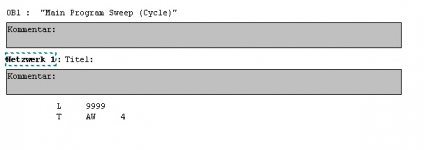

bin ein anfänger bitte nicht lachen aber was ist der unterschied zw.integer und word ? wenn ich programmiere
l 9999
t aw 4
zeigt mir meine steuerung das ergebnis und wenn ich im windows rechner die zahl 9999 in binäre umwandle dann bekomme ich ein anderes bit muster warum ?
im rechner 10011100001111 und die steuerung 1110010011110000 ??????.

Ein WORD sind 16 Bit ohne Vorzeichen, und ein INT sind 16 bit mit Vorzeichen. Falls du in deiner Steuerung einen INT wert hast der so 1000 0000 0000 0001 aussieht bedeutet das -1. Wenn du aber ein WORD hast, das so aussieht bedeutet das 32769.
In deinem Beispiel hat die Zeichenfolge aus deinem Rechner z.B. auch nur 14! Stellen, wohingegen die aus der Steuerung 16 hat.

Stichwort Zweierkomplement..

Stimmt doch alles???
Es ging ja nicht um negative Zahlen, sonder rein um die Darstellung, was für einen "Rechner" nimmst du denn zum anzeigen?

ja aber wieso leuchten die ausgänge anders? müste ja gleich wie am bild leuchten oder bin ich falsch ? von oben gesehen leuchtet 1110 0100 1111 0000.
Es ist schon alles richtig. :)
[B]Bits in der Steuerung:[/B]
           AW 4
   AB 4           AB 5
[B]A4.7 - A4.0    A5.7 - A5.0[/B]
 0010 0111      0000 1111
[B]Ausgänge der Karte:[/B]
   AB 4           AB 5
[B]A4.0 - A4.7    A5.0 - A5.7[/B]
 1110 0100      1111 0000
Gruß Kai
ok jetzt ist mir alles klar :D :p man mus nur richtig lesen am bild ist es auch richtig immer von unten ab 4 = 00100111 dan ab 5 von unten 00001111 zusammen 0010 0111 0000 1111 = die zahl 9999 binär.;) :-D
mfg
Und der Rechner schneidet eben die 2 Nullen vorne ab. Deshalb 14 statt 16 Stellen. Hab aber auch schon öfters die Bytes verdreht und mich über das Resultat gewundert.:confused: :confused:
