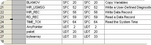

Hallo LarryLaffer!
Was hast Du für Probleme mit dem Type?
Die TYPE Deklaration ist in SCL ja nichts anderes als die Deklaration eines UDT.
Man muß natürlich in der Symboltabelle das Symbol eintragen.
Ansonsten hab ich das in einer eigenen SCL-Quelle gemacht, in der auch der Datenbereich "Glob" definiert wurde.
Durch die Zuweisung von
pAnyRx := "Glob".TcpRxFsm.RxBuf.Daten
füllt der Compiler den AniPniRx mit *allen* Infos über (das Array) "Glob".TcpRxFsm.RxBuf.Daten, also DB, Länge, Typ usw.
Damit braucht man "von Hand" den AnyPointer nicht zu füllen.
Ich hab das probiert, man kann auch Datenbereiche im InstanzDB oder auch in den lokalen Variablen (also Stack) angeben.
Ich hab übrigens S7 SCL V5.3 SP3 (vor kurzem erst angeschafft).

Larry!
Hallo Larry,
symbolisch definiere ich das im Symboleditor als UDT 2, siehe Anhang.
Müßte normalerweise kein Problem sein....
Wenn ich das Symbol nicht definiert habe, kriege ich eine andere Fehlermeldung als Du: "Symbolischer Bausteinname nicht bekannt..." oder ähnlich.
Welche SCL-Version benutzt Du denn? Vielleicht liegts da dran?
Benutzt Du denn überhaupt TYPEs?
Am Anfang hatte ich in etwa auch folgendermassen rumexperimentiert. Den AnyPointer muss man nicht unbedingt als TYPE definieren.
(In Wirklichkeit ist der Anypointer eigentlich eine struct, m.E.) Den Funktionen wird eigentlich ein Pointer auf so eine struct übergeben (aus C Sichtweise heraus)
(In Wirklichkeit ist der Anypointer eigentlich eine struct, m.E.) Den Funktionen wird eigentlich ein Pointer auf so eine struct übergeben.
... so habe ich das bisher auch gehandhabt. Das mit dem TYPE hatte mir ganz gut gefallen und da dachte ich "da hak' doch mal nach ...".
Das Ding als UDT in der Symbolik zu hinterlegen ist mir natürlich noch nicht eingefallen ...
SCL habe ich übrigens wie du ...
