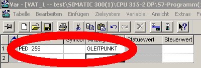

In der Variablentabellenansicht hab ich auch die 4Bytes sichtbar, und es tut sich auch in jedem Byte was.
Nur kann ich die Bytes zusammenstellen wie ich will, aber kann damit keine brauchbare Anzeige ( der Wert soll etwa zwischen 12 und 15 dezimal) sichtbar machen.

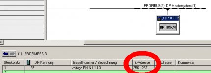

Geh mal in die Hardwarekonfig. Doppelclick auf den Profimess, dann den Reiter "Parametrieren" und dort unter "Gerätespezifische Parameter", die Einstellung ändern.
Nur ein Beispiel:
L PED (Adresse n von dem Modul voltage PH-N L1-L3)
T MD0
(n ist die Anfangsadresse des Moduls)
Jetzt schaust du MD0 in einer VAT als REAL an, was steht da nun?

Wo steht denn die Zahl? Im PE? Dann einfach PED xxx bei Stausvar eingeben und als Format Gleitpunkt (wie bereits geschrieben). Wenn es im Merkerbereich steht (nach L PED xxx T MD yyy), dann MD xxx usw. Oder was ist genau die aktuelle Frage?
Was wird nun in der so deklarierten Variablentabelle angezeigt?
