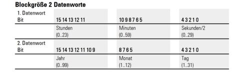

Ich möchte bzw. muss mit ST, wie auf dem Bild dargestellt, mein aktuelles Datum und Uhrzeit in 2 Datenworte legen.
Leider schreibt mir die Kommunikation zwischen Galileo und CodeSys V3 zwei Datenworte vor.
Wie kann ich die angegebenen Bits beschreiben ?

Vielen Dank, PN/DP.
Mit SHL hatte ich es bereits in 4 Datenworte gelegt (jeweils 2 Zeitangaben), allerdings habe ich vorher noch mit USINT_TO_BYTE umgewandelt und dachte nun, mit BYTE belege ich auf jeden Fall schon mal 8 Bit, dann würde der Befehl nicht funktionieren, wenn ich 3 Angaben machen muss.
Werde es morgen mal so testen.

Ja, sorry, das hätte ich auch gleich dazuschreiben können. Ich bekomme als Datentyp USINT.
Hier mal mein Code für 4 Datenworte:

Das hätte funktioniert, ich habe dann leider feststellen müssen, das Galileo nur 2 Datenworte verarbeiten kann.
Eventuell brauche ich ja eine andere Datum-Uhrzeit-Ausgangsstruktur ?

USINT = unsigned short Int = 8 Bit entspricht 1 Byte
Wenn du gar nichts explizit wandelst, sollte der ST-Compiler (nach meinen Vorstellungen ;) ) alles implizit über WORD abhandeln.
Hast du denn mal meinen Code von Beitrag #2 ausprobiert? Was sagt der ST-Compiler dazu?
Beispiel mit deinen Variablennamen:
gvl.a_date_time[0] := SHL(lese_Zeit.Hour, 11) OR SHL(lese_zeit.Minute, 5) OR (lese_zeit.Second / 2);  //1. Word mit Stunden Minuten Sekunden
oder falls der ST-Compiler die SHL mit USINT anmeckert, dann so:
gvl.a_date_time[0] := SHL(USINT_TO_WORD(lese_Zeit.Hour), 11) OR SHL(USINT_TO_WORD(lese_zeit.Minute), 5) OR USINT_TO_WORD(lese_zeit.Second / 2);
Das halbieren der Sekunden kann man alternativ anstatt Division durch 2 lese_zeit.Second / 2 auch mit SHR(lese_zeit.Second, 1) oder SHR(USINT_TO_WORD(lese_zeit.Second), 1) machen.

Es wird kein Fehler ausgegeben, aber unter "Warnung" steht "Verschiebung um 11 überschreitet die Typgröße von USINT".
Galileo auf dem Touchpanel gibt dann den Fehler für das Word raus (type mismatch).
Ich teste jetzt mal Deine anderen Ansätze, danke Dir.
So funktioniert es, kein Fehler oder Warnung vom Compiler. Die Meldung von Galileo ist auch weg, allerdings wird die Systemvariable "Date_Time" von Galileo immer noch nicht ausgewertet. Da werde ich mich aber an Eaton wenden.

Wenn zuerst USINT nach WORD oder DWORD kopiert und danach in WORD bzw. DWORD um 11 BitPositionen nach links geschoben wird, sollte das aber nicht zu einer Warnung führen, sondern wunschgemäss ausgeführt werden.
Die Warnung wird jeweils für die erste Shift-Operation gezeigt mit Verschiebungen größer 8 Bit. Mit vorheriger Konvertierung lässt sich die Warnung vermeiden. Der Compiler konvertiert aber auch implizit zu Word. Ist also eher eine Frage, ob einen die Warnung stört.
Die Lösungen von oben ergeben das Zielformat aus dem Screenshot. Schau doch mal, ob Du nicht die beiden Worte verdreht hast.
gvl.aw_date_time[0] := SHL(TO_WORD(lese_Zeit.Hour), 11) OR SHL(lese_zeit.Minute, 5) OR (lese_zeit.Second / 2);
gvl.aw_date_time[1] := SHL(TO_WORD(lese_Zeit.Year), 9) OR SHL(lese_zeit.Month, 5) OR (lese_zeit.Day);
... und 32 Bits einzeln kopieren. Wow - so einfach! ;)

Du kannst auch einfach den Bitzugriff verwenden.
https://de.codesys.com/news-events/...f-einzelne-bits-in-numerischen-variablen.html
word_1.0 := Seconds.0;
word_1.5 := Minutes.0;

Es läuft jetzt. In Verbindung mit einem Steuerbaustein für Codesys an Galileo, der von Eaton entwickelt bzw. geschrieben wurde, werden nun die Datums- und Uhrzeitdaten aktualisiert. Vielen Dank an alle für die Unterstützung.
