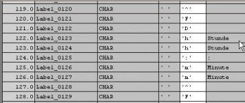

Man könnte jetzt auf die Idee kommen, mit mehreren Array of Char den Aufbau so zu zerlegen, das immer ein zu füllendes Feld einen Symbolischen Namen bekommt. Aber hier liegt eine Siemens eigene Gefahr, denn die DB's werden Wortweise verwaltet, sollte eine Variable z.B. 7 Zeichen lang sein, so würde das 8. Byte nicht angezeigt. Dies wäre folglich im Normalfall mit w#16#0 belegt. Als Folge davon funktioniert das Etikett nicht mehr.
Ich nehme daher meist einenm DB z.B. mit 300 Zeilen Char, dadurch habe ich auch die Möglichkeit Kommentare zu den Zeilen zu schreiben. (siehe Bild2)
Beim senden wird nun dieser DB mit der entsprechenden Länge gesendet.
Vorher verändert man noch die variablen Texte im Etikett. Aber Achtung wenn diese Texte mal länger oder kürzer sein sollten, z.B. bei String sollte man vorher den Bereich mit Leerzeichen füllen.
Nur mal als Muster : hier werden im DB141 die Daten für das Etikett eingetragen: Die Fehlertexte werden aus einem DB geladen , Die Fehlernummer gibt die Position an, hier sind die Texte aber schon 22 Zeichen lang, und mit Leerzeichen aufgefüllt. Bei bedarf kann ich dir auch ein Muster einstellen für das auslesen aus einem String.
