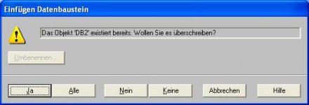

von mir nochmals die Nachfrage: gibt es noch eine andere Möglichkeit, die Bausteine vom PG aufs AG zu übertragen? Ich benutze die Funktion des Simatic-Managers "Lade", die sich auch mit der Tastenkombination CTRL-L anstossen lässt ...
Damit mache ich das auch, bzw. über den Button "Laden" in der Menüleiste.
Eine andere Möglichkeit wäre die CPU in der Online-Sicht zu öffnen und dann die Bausteine aus dem Offline-Projekt dort hinein zu kopieren.
Ob der Ablauf des kopierens/einbindens dann ein anderer ist weiß ich aber auch nicht.
