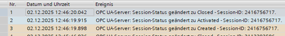

Ich konnte definitiv nix unauffälliges finden nur im Diagnosepuffer der CPU erscheinen minütlich die 3 Meldungen. Das war früher nicht. Hier hat der CPU-Neustart nix bewirkt.

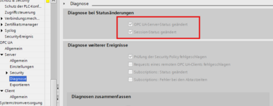

Der OPC UA ist aktiviert und ein DB in die Schnittstelle eingefügt. Es ist keine Verbindung konfiguriert und mit was der Kunde die Daten abholt, weiß ich tatsächlich nicht.
Bin definitiv auch nicht der OPC UA Spezi.

Antwort von Kundenseite auf das OPC UA Thema:
I think this is correct behaviour. Is this causing any troubles on your end?
To clarify: we have 1 "data collector" PLC.
This plc collects data from several other PLC's through OPC UA. Since this data collector plc can only have 1 OPC UA connection active at the same time, it opens the connection, gathers data, closes the connection and goes on to the next PLC.
Was mich daran stört, jetzt sind im Diagnosepuffer 3200 Meldungen nur wg. OPC UA.
Wenn der die SPSen alle nacheinander abklappert und die Verbindung öffnet und dann wieder schließt, damit er mit der nächsten SPS Daten austauschen kann, dann wird das wohl unumgänglich sein.
Der Diagnosepuffer der anderen SPSen sehen sicherlich auch so aus.
Das denke ich mir auch. Aber dann wird der Diagnosepuffer für zurück liegende Fehler nutzlos.
Die älteste Meldung ist momentan von gestern 21:30
Es scheint ja eine Kundenlösung zu sein, die Vorgabe war.
Daher einfach hinnehmen oder einen alternativen Weg des Datenaustauschs vorschlagen.
