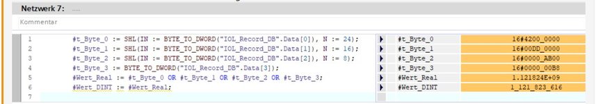

Habe hier folgendes Problem.
Bekomme von einem IO-Link Device diverse Daten. U.a auch Werte vom Typ Real.
Die 4 Byte verknüpfe ich mit OW.
In AWL und FUP funktioniert das tadellos.
In SCL nicht.
Der Compiler meint wohl besser zu wissen was ich will. 🤧
Jedenfalls meint er das währe ein DINT
Jemand ne Idee wie ich das auch in SCL bewerkstellige?

hier nur kurz. rest schau ich mir morgen genauer an
das io-link device liefert seine daten halt in einem array von [0..231] of byte. inlc der länge (anzahl bytes) des parameters.
der korrekte wert für die variable wäre 110.83...
in diesem fall ist das ein sensor von ifm sa4100. aber das ist hier zweitrangig.
fakt ist, dass die ow-verknüpfung in scl nicht so läuft wie in awl/fup (hier korrektte verknüpfung ohne wenn und aber)
kann man deutlich im ersten scrennshot sehen.
t_byte_x sind temp-var und als dword deklariert
wert_real ist eine temp-var vom typ real
wert_dint ist eine temp-var vom typ dint
Fakt ist, die DWORD-OR-Verknüpfung funktioniert in SCL genauso wie in FUP und AWL.
ABER: SCL prüft die Datentypen und meckert, daß Wordverknüpfungen mit REAL-Datentypen nicht erlaubt sind. Da muß der Programmierer dem SCL zeigen daß er weiß was er tut, indem er die Wordverknüpfung mit DWORDs macht und danach explizit DWORD_TO_REAL(...) verwendet.

Im ScreenShot kann man sehen, dass die 4 Bytes anscheinend korrekt geschoben werden.
Im ScreenShot kann man aber nicht ohneweiteres nachvollziehen, ob die "ow-verknüpfung" (die ich viel lieber als OD-Verknüpfung bezeichnen würde) korrekt oder wie auch immer läuft, weil Du das Ergebnis nicht als DWORD abspeicherst, sondern als REAL.
Sonst wäre sicherlich das korrekte Ergebnis der ODER Verknüpfungen zu sehen gewesen, nämlich 16#42DD_ABB8.
Auf welchem Wege aber der angezeigte Wert 1.121824E+09 zustande kommt, kann ich mir nicht erklären.
Hier läuft etwas schief, aber was genau? Bastelt der Compiler evtl. DWORD_TO_REAL-Konvertierungen dazwischen bevor geodert wird?

Ich sehe in dem ScreenShot kein entsprechendes Meckern und auch keinen Grund für ein solches Meckern.
Ich sehe nur, dass die Zuweisung einer REAL-Variablen an eine DINT-Variable bemeckert wird. Die angezeigten Werte lassen aber keinen Grund für das Meckern erkennen. Wird hier einfach nur generell gewarnt, weil bei entsprechend hohen Werten eine BereichsÜberschreitung stattfinden könnte?
Als implizite Typkonvertierung ist nur DINT_TO_REAL vorhanden. Vermutlich wird dann ein DWORD_TO_DINT und dann ein DINT_TO_REAL implizit eingefügt. So war es zumindest bei SCL in Step7 als Konvertierungsfunktionen Klasse A aufgelistet, und das würde auch zum gezeigten Verhalten passen. Ich würde darum empfehlen, die Option der IEC-Prüfung zu aktivieren, das deckt noch so manch anderen übersehenen Fehler schon beim Übersetzen auf, bzw. muss man dann explizite Konvertierungen setzen und spätestens dann macht man sich noch mal Gedanken darüber.
Stimmt! Das erklärt den angezeigten Wert. Danke, Thomas!
Es scheitert also nach wie vor an der fehlenden Angabe der DatenTypKonvertierung, wie bereits längst (seit Beitrag #2) angenommen.
Und es gibt keinen Grund ein Fehlverhalten der ODER-Verknüpferei zu unterstellen. Im Gegenteil: der ScreenShot "beweist", dass die DWORD-ODERei einwandfrei auch in SCL funktioniert hat.

Die Lösung von PN/DP im Post#2 funktioniert.
