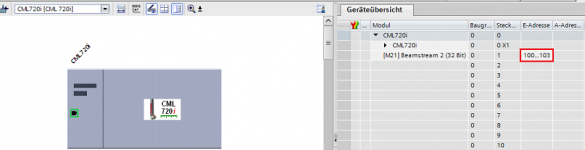

Ich könnte nachfolgendes locker in AWL umsetzen, wollt mich aber mal in SCL versuchen.
Ziel: die Engänge eines Leuze CML720i (Messlichtgitter oder kurz "MLG") in den TEMP-Breich eines FB's sichern.
Mit diesem MLG kann ich 32 Strahlen abfragen. Jeder Strahl entspricht ein Bit.
In der 300er Steuerung habe ich die Peripherieeingänge ganz einfach ausgelesen:
      L     #Baugruppenadresse
      SLW   3
      LAR1
      LAR2  P##t_strahlen
      L     PED [AR1,P#0.0]             // Byte-Betrachtung des Doppelwortes: A B C D
      TAD                               // Byte-Betrachtung des Doppelwortes: D C B A
      RLD   16                          // Byte-Betrachtung des Doppelwortes: B A D C
      T     LD [AR2,P#0.0]              // High / Low-Bytes müssen Wortweise gedreht werden

Jetzt komme ich zu meinem Problem: Ich möchte WORD-weise die Eingänge in den TEMP-Bereich sichern. Hier mein Ansatz:
FOR #i := 1 TO SHR(IN := UINT_TO_INT(#rd_Addr.PICount), N := 1) BY 1 DO
    #ew[#i] := SWAP([B][COLOR=#ff0000]%EW[/COLOR][/B](UDINT_TO_DINT(#rd_Addr.PIAddr) + #n):P);
    #n := #n + 2;    [COLOR=#008000]// nächstes Eingangswort[/COLOR]
END_FOR;
Im Kopf betrachtet bedeutet das:
--> #rd_Addr.PICount = 4 (siehe angehängtes Bild .. es sind 4 Byte)
--> SHR1 von #rd_Addr.PICount (schiebe das wort um 1 nach rechts was soviel bedeutet wie: #rd_Addr.PICount / 2 = 2 Worte)
--> #rd_Addr.PICount = 2
--> FOR i=1 TO 2 DO:
tempword = gedrehtes Eingangswort
Dummerweise ist das %EW rot untermalt. Das heißt, TIA kann damit nix anfangen. Habt Ihr eine Idee, wie ich das elegant lösen kann ?

Allerdings löst der Slice mein Problem nicht. Ich kann per SCL schlicht keine PEW(#Adresse) auslesen.
Das hier schluckt er nicht:
#temp_word := SWAP([U][COLOR=#ff0000]%EW[/COLOR][/U](#rd_Addr.PIAddr):P);
Ich brauch quasi dieses AWL Konstrukt in SCL:
[COLOR=#008000]// Eingangswort drehen und lokal sichern[/COLOR]
      L PEW [ AR1 , P#0.0 ]      [COLOR=#008000]// Byte-Betrachtung des Wortes: A B[/COLOR]
      TAW                        [COLOR=#008000]// Byte-Betrachtung des Wortes: B A[/COLOR]
      T LW [ AR2 , P#0.0 ]       [COLOR=#008000]// speichere gedrehtes Eingangswort lokal in Bool-Array ab[/COLOR]
Warum willst du den Grundsätzlich direkt auf die Peripherie zugreifen?
Du könntest ja auch ganz einfach auf das Eingangswort...
Weil ich meinen Kollegen die Arbeit ersparen will, freie Eingänge im PA zu suchen. Der FB soll die Eingänge nehmen, die in der Gerätekonfiguration im Subslot 1 drin stehen - egal ob Anfangsadresse 0 oder 1000
Es können auch mehr als nur 4 Eingangsbytes sein. Je länger das MLG ist, desto mehr Strahlen hat es und umso mehr Eingänge müssen projektiert werden.
Und ich will nicht jedesmal den FB umschreiben müssen, nur weil anstelle von 4 Byte irgendwann mal 8 Byte projektiert sind.
Abgesehn davon:
#temp_word := SWAP([COLOR=#ff0000]%EW[/COLOR](#rd_Addr.PIAddr):P);
#temp_word := SWAP([COLOR=#ff0000]%EW[/COLOR](#rd_Addr.PIAddr));
.. ob ich nun versuche EW oder PEW zu lesen .. es funktioniert beides nicht.
Das geht so auch nicht.
Da das TIA nur noch symbolisch arbeitet gibt kannst du so nicht direkt auf eine Adresse zugreifen. Sondern müsstest in den PLC-Variablen diese definieren, dann funktioniert der Zugriff:
#temp_word := SWAP("ew1000");
Du könntest das ganze vielleicht mit Arrays lösen. Aber ich verstehe dein Problem tatsächlich nicht ganz tut mir leid...
Hmm du könntest es mit Datentypen machen. Einen Grunddatentyp und in dem Datentyp einer für 4 Bytes und einer für 16Bytes. Danach kannst du diese in einem FB gemütlich per Slice drehen.
Warum verwendest du nicht einfach einen PLC-Datentypen der deine 32 Strahlen enthält und plazierst ihn in der Symboltabelle an der richtigen Adresse ? Bei der1500er sind immer alle Ein/Ausgänge im PA...
Alles ist symbolisch, jeder findet Querverweise, alle sind Happy 👌
