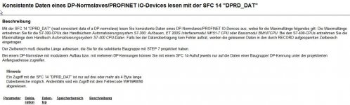

Ich habe die Hilfe der SFC14/15 gelesen, aber nichts gefunden, dass man 4 Byte nicht übertragen kann. Wo steht es genau?
Ich habe mal meine Hilfe als PDF angehängt.
Steht das dort auch? Verwende Step7 V5.4 SP1.
Ich habe vor ein paar Tage Information der Länge 4 Byte an einen FU gesendet und auch von ihm empfangen. Es gab keine Fehlermeldung. Verwendet habe ich SFC14/15.
