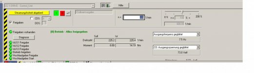

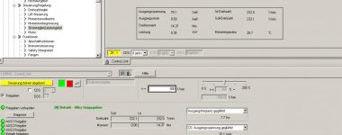

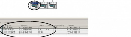

also die beiden Klemmen die den F-DI 2 abbilden mit 24V versorgen dann wird der High.
Durch den Zustand low wird im Antrieb die Safety Realtion SLS Aktiv ausgelöst deswegen geht das mit der Steuertafel nicht erst wenn alle Safety Funktionen OK melden kannst du mit der Steuertafel im Starter arbeiten.
