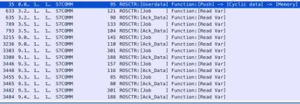

Wenn ich das Paket (35) nehme mit dem "Push -> cyclic Data -> Memory". Dies hat zwar eine Einheitliche "PDUR"-Nummer lässt sich diese Nummer jedoch zu irgendeiner Anfrage zuordnen?
In diesem Fall hat die PDUR den Wert "3" -> Es folgen daraufhin zwar noch mehrere Requ / Resp vom Client und der SPS, aber kann man diese Anfragen irgendwie in Verbindung mit der "Push"-Data bringen oder ist dies ein komplett unabhängiger Response von der CNC von allen anderen Requests? Existiert hierzu überhaupt eine Zuordnung? Diese beinhaltet ja nur ein einziges Item ohne jeglichen Adresszusatz, einzigst allein nur ein einfaches "Success" und ein mitgelieferter Informationsgehalt in der Data.
Das wär somit auch meine Frage von oben, nochmal mit einer Aufzeichnung erklärt
Wenn du im Detailfenster den Baum aufklappst, dann siehst du die Details. Wenn du zu einer Antwort die Anfrage suchst, dann kannst du auch einen entsprechenden Filter setzen (z.B. s7comm.header.pduref == 3). Wenn die Anfrage mit aufgezeichnet wurde, dann sollte der Frame davor die gesuchte Anfrage sein.
Wobei hier bei der Anfrage im speziellen noch eine Besonderheit zu sein scheint, deren Logik ich mir nicht erklären kann. In Frame#38 werden anscheinend Alarme ausgelesen, was User Hans im anderen Thread auch erwähnte. Der Datensatz scheint aber nicht in eine PDU zu passen, und da gibt es nur in der ersten Antwort eine entsprechenden pduref=4, und alle folgenden erhalten die pduref=0. Eigentlich gäbe es für den Fall im Parameterteil das Feld "Last data unit" mit dem sich große Datensätze über mehrere PDUs verteilen lassen, das wird beispielsweise bei SZL-Datensätzen so gelöst (SPS Diagnosepuffer auslesen). Eigentlich gäbe es die Fragmentierungs-Option auch noch auf dem ISO-Layer, diese ist mir aber noch nie über den Weg gelaufen außer bei Keep-Alive Telegrammen.
Wenn du einen Protokolltreiber schreiben willst der diese Funktion unterstützen soll, dann musst du solche Dinge am realen Gerät austesten um zu sehen wie das im Detail funktioniert. Wireshark ist da nur eine Hilfe zum generellen Aufbau, aber zeigt nicht wie es im Detail funktioniert.
