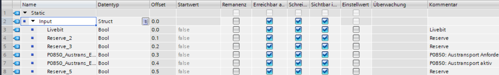

Ich habe zB eine Variable in einem DB100 hinter welcher der Offset 0.0 steht - im Intouch WindowMaker gebe ich also die eindeutige Adresse DB100,X0.0 an.
Das funktioniert soweit auch ganz gut.
Und dann gibt es eben noch die Variablen, die in einem optimierten DB76 stehen, mit leerem Startwert und ohne Offset oder ähnlichem. Ein Screenshot habe ich angefügt.
Ich dachte diese Variablen nennt man "indirekt Adressiert", oder liege ich da falsch?
Das mit dem speziellen Treiber werde ich mal versuchen.
Das nennt sich eher symbolisch adressiert, weil du nicht über eine Speicheradresse sondern über das Symbol auf die Variable zugreifst. Das funktioniert mit dem von mir erwähnten Treiber. Bei einer aktuellen Intouch Version sollte der meiner Meinung nach auf dem Installationsmedium mit den Prozessanbindungstreibern zu finden sein. Kann man aber auch mit einem Konto über die Aveva Seite (oder wem das gerade gehört) herunterladen.
