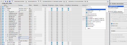

so sieht es auch in V13 aus. Der Offset erscheint aber erst wenn der DB übersetzt wurde!
Eigentlich ginge es ja darum zu sehen ob der Gesamtoffest bei den Struct- oder Array-Members sichbar wäre.

Aus Peters Screenshot kann man nicht sehen wie die Adressanzeige bei den Struct- oder Arraymembers aussieht.
Bei Peters Screenshot sieht man doch die einzelnen Strukturmember, obwohl die wieder arrays sind. Interessant wären jetzt die Arraymember der strukturmember. ob die auch einzeln angezeigt werden.
mfg René
Genau das meinte ich. Alles bis aufs letzte ausgeklappt....
