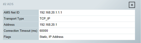

ich habe eine Frage zur ADS-Kommunikation.
Aktuell stelle ich die Verbindung über die ADS-Einstellungen ein, z. B.:
  • AMS Net ID: 192.168.20.1.1.1
  • Transport Type: TCP_IP
  • Address: 192.168.20.1
  • Connection Timeout: 60000
  • Flags: Static, IP Address
Meine Frage ist:
Kann man diese ADS-Verbindungsdaten auch direkt im SPS-Programm einstellen bzw. über eine Funktion/Funktionsbaustein setzen?
Also z. B. eine Funktion schreiben, in der IP-Adresse, AMS Net ID und Timeout vorgegeben werden, sodass die Verbindung nicht manuell in den Einstellungen angelegt werden muss?
Oder muss diese Einstellung grundsätzlich außerhalb des SPS-Programms in der Konfiguration vorgenommen werden?
Vielen Dank im Voraus.
Alternativ für Nicht Beckhoff PCs (nur dort funktioniert die TC3_IPCDiag-Lib).
Tc2_System.FB_AddRouteEntryEx();
Das habe ich auch gerade getestet
funktioniert Super
