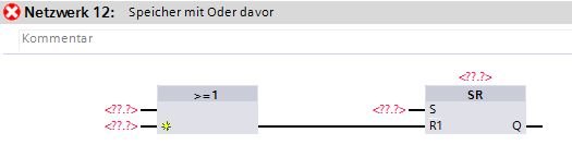

wir haben die Aufgabe, eine uralte Steuerung, bestehend aus verdrahteten Logikgattern (Anstellung Walzgerüst), in eine vorhandene S7-Steueurng zu integrieren.
Vorhanden sind alte Logikpläne (s. Anhang) mit etlichen Symbolen. Einen Teil dieser Symbole konnten wir uns herleiten (hoffen wir jedenfalls), bei einigen Symbolen sind wir jedoch ratlos. Der Kunde ist keine Hilfe, im Internet haben wir auch nichts gefunden, die Symbole scheinen AEG-"Eigenstrick" gewesen zu sein.
Gibt es irgendjemanden, der diese Symbole noch kennt und uns eine Beschreibung oder Quellenangabe dazu geben kann?
Wir sind für jede Hilfe dankbar!

Hallo dkf,
das könnten AEG Logistat Bausteine sein - so etwas ähnliches wie die C1 Bausteine von Siemens - nur mit 12 VDC und schön bunt.
Die Logistat-Bausteine waren vergossene (Logik)-Platinen in bunten Kunststoffgehäusen.
Ich habe leider keine Unterlagen dazu, aber zur Interpretation Deines Plans:
wahrscheinliche Funktion:
X63: Verstärker/Treiber mit UND Eingang
X71: Speicherglied mit ODER Eingang auf der rechten Seite
T120 / T121: Zeitglieder, Zeitwerte wurden über Brücken und/oder RC Kombinationen eingestellt
X55: Logikverschaltung aus ODER vor UND
Tipp: suche mal nach "logikgatter schaltzeichen alt" bei google
z.B. das Ergebnis:
http://images.slideplayer.org/1/211557/slides/slide_10.jpg

Hallo Peter,
vielen Dank für die schnelle Antwort.
In der Tat handelt es sich um AEG Logistat Bausteine.
Deine Theorien scheinen plausibel zu sein.
Könntest du die Funktion von dem Speicherglied mit ODER Eingang vielleicht kurz näher erläutern?
Beim Googeln bekommt man leider nur Informationen, die neuere Sachen beschreiben. Die Anlage ist allerdings von 1972. Da hat nicht mal eine Bilder Rückwärts-suche ein Ergebnis gebracht.
MfG R.
