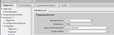

ich habe eine allgemeine Frage: Welcher Zugriff auf einen Eingang ist eigentlich zu bevorzugen, wenn dieser in einem Zeit-OB (in diesem Beispiel "Cyclic interrupt" fix auf 10ms gestellt) ausgewertet/weiterverarbeitet wird. Der Peripheriezugriff via "E1502.0: P" oder über ein Teilprozessabbild welches diesem OB zugeordnet ist, in der nachfolgenden Grafik dargestellt:
Dieser Eingang wird nur in diesem Zeit-OB ausgewertet um Beispielsweise anhand der Signalflanken (Inkrementalgeber) einen Positionswert in einem Global-DB zu aktualisieren welcher dann im restlichen Projekt verwendet wird. Kommen beide Varianten auf das gleiche Ergebnis, oder gibt es hier wesentliche Unterschiede?

Beim Zugriff über ": P" wird der Wert halt mehrmals (am Anfang OB1 und bei jedem ": P" Aufruf) "geholt"... und dadurch in Deinem Programm inkonsistent.
Was für Dich besser ist, musst selber entscheiden.

Ja das geht, habe ich auch schon für schnelle Drehüberwachungen verwendet.
Ich habe ": P" verwendet, da es nur ein paar wenige Eingänge waren und ich da nicht die ganze Eingangskarte, bzw. mehrere auf das schneller TPA legen wollte.

Wenn es um einen "Wald & Wiesen"-Wert geht, würde ich ihn im OB1 Prozessabbild einlesen, wenn er wirklich in einem 10ms Zyklus verarbeitet werden soll (zB Impulserfassung) dann in einem dem 10ms-OB zugeordneten TPA.

Problem sind halt "gemischte" Karten, wo verschiedene Eingänge einer Karte oder eines EBs in verschiedenen PAs oder TPAs verwendet werden sollen. Da machts halt schon Sinn, einige wenige Eingänge als : P zu lesen. Zumal es auch CPUs gibt, wo man nur ein TPA hat...
