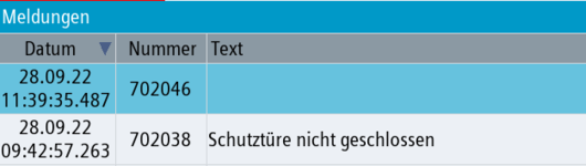

ich versuche mich an eigenen Alarmtexten in meiner Sinumerik One.
Über die PLC schalte ich im DB2 eine Meldung (702045) die mir mein HT10 unter Diagnose/Meldungen auch anzeigt. Allerdings ist der Text leer.
Mit Google und viel Handbücher lesen hab ich versucht meinen Fehler zu finden, bin jedoch leider nicht weitergekommen.
Die .ts Datei habe ich angelegt und mit meinen Test-Texten befüllt.
Nach einem HMI Neustart wird auch die entsprechende .qm Datei erzeugt.
in der slaesvcadaponf.xml habe ich meine neue Liste hinzugefügt:
Trotzdem passiert leider nichts und ich weiß nicht mehr so richtig weiter.
Ich bin auch bereits den Weg über Inbetriebnahme/HMI/Alarmtexte gegangen. Dann wird eine neue .ts angelegt in der mein Inhalt steht. Ich habe dann auch diese neue automatisch generierte Liste in der slaesvcadaponf.xml hinterlegt. Neustart etc. trotzdem kommt nichts in meinen Meldungen an.
Vielleicht fällt ja jemandem mein Fehler auf oder hatte schon ähnliche Erfahrungen :)

Ich bin mittlerweile ein Stück weiter und kann bestätigen, dass Alarme, die über HMI/Alarmtexte -> Hersteller PLC Alarmtexte angelegt werden auch mit Text in der Alarmliste auftauchen. Komischerweise jedoch immer in schwarz, egal was ich eingestellt habe. Der Hex-Code für Rot wird in alarmtexteditor_db_oem_alarms_plc.xml jedoch richtig geschrieben.
Man muss darauf achten, dass im DB5 die Message auch als Error-Message und nicht als Operation-Message definiert ist. Denn ist sie als Operation-Message definiert, taucht sie zwar auch unter Meldungen (nicht Alarme) auf, jedoch immer ohne Text.
Wo ich den Text für die Meldungen definieren muss hab ich bisher nicht verstanden...

Der Meldung Text den Du auf der HMI eingibst wird der Nummer (700 000 ) zugeordnet auch die Farbe die Du dort auswählst .
Im DB 5 wird nur eingestellt ist das eine Fehlermeldung oder eine Betriebsmeldung und das betrifft dann das ganze Byte im DB2
also 700 000 FM und 700001 als BM geht nicht
Wenn DB 5 dbx30.4 true ist sind 700000 - 700007 FM.
DB5 hat keinen Auswirkung auf den Text .
